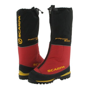

Сейчас все ведущие производители стараются иметь в своих модельных рядах экспедиционную серию – самых теплых ботинок.
Конструктивно это трехслойные ботинки. Внутренний утепленный ботинок, средний утепленный ботинок, и пришитая к нему, так же утепленная бахила. Все такие ботинки, сделаны в виде «термоса» – они абсолютно недышащие.
Сейчас на нашем рынке представлены 4 модели экспедиционных ботинок – от Millet, La Sportiva, Boreal, Scarpa. Все достаточно дороги. (от 30 тыс)
http://www.highsport.se/produkter/millet/everest.jpg
http://www.lasportiva.com/images/catalogo/item/Scheda/290.jpg
http://www.provodnik.info/img/product/16/medium/Boots_BOREAL_G1Expe.jpg
http://www.alpindustria.ru/i/product/m/73686_1.jpg
